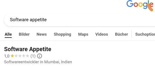

Hallo zusammen das Problem mit dem Display habe ich auch, das der Tote Winkelassistent Kameras usw. macht was es will. Habe kontakt mit der Werkstatt aufgenommen die hat mir gesagt das DACIA das Problem kennt und an einer Lösung (bzw. Software Appetite) arbeitet und in diesem Jahr noch heraus bringt.
Hoffe das funktioniert.
Ach ja, schau an. Ist ja dolle.
