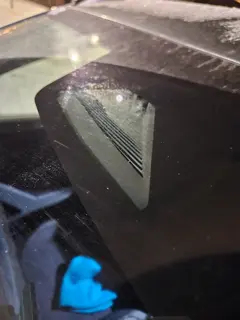

Höchstwahrscheinlich hat das nicht funktionierende automatische Fernlicht und die nicht funktionierende Verkehrszeichenerkennung oder Notbremshilfe nichts mit Softwarefehlern zu tun, sondern mit dem Beschlagen des Kamerafensters.
