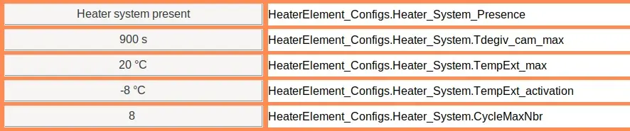

Zwischen Frontscheibe und Kamera sollte eigentlich keine Feuchtigkeit eindringen können bzw. sollte es so dicht sein, dass sich kein Kondensat bildet. Soweit die Theorie.
Bisher waren das nur wirklich kurze Aussetzer bei mir und nicht der Rede wert. Habe den Duster jetzt rund fünf Wochen und der Winter steht ja noch vor der Tür. Mal gucken wie es sich entwickelt.
@dusti62 meinst du die Kameras zum einparken?
Ich mein die Kamera oben in der Scheibe, es ging nach ner Weile wieder. Heizung voll aufgedreht auf die Scheibe und sobald man selbst anfängt zu schwitzen wachen die assistenz Systeme auch wieder auf. Aber selbst nach einigen Kilometern, das ganze Auto schon abgetaut, war das kleine Sichtfenster der Kamera noch gut beschlagen

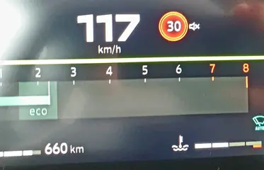

Hey Jungs, das war auf der Autobahn.

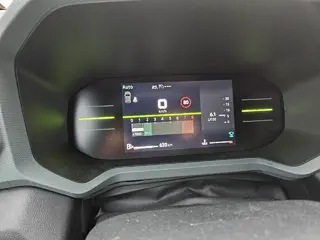

Das ist bei meinem. D3 der neue Gag, anstatt das die Verkehrzeichenerkennung wie üblich ausfällt, zeigt sie lieber an was sie kann.
Verkehrzeichenerkennung Deluxe.
Sowas hatte ich mal wobe zusätzlich noch der Tempomat aus unerklärlichen Gründen die 30km/h übernommen hat, obwohl die Funktion dafür nicht eingeschaltet wurde und plötzlich auf Landstrasse sehr stark gebremst hat. Sofort alles mögliche abgeschaltet, konnte es nicht mehr reproduzieren, aber hat ein mulmiges Gefühl hinterlassen..
Obwohl ich den Tempomaten nicht brauche, schaltet er sich immer wieder mal ein, wenn auch ohne eingestellte Geschwindigkeit. Ausschalten ist möglich (Modus-Aus).
Dann ist auch ein paar Mal nach Neustart aus, aber irgendwann fällt ihm wieder ein, sich einzuschalten und das Symbol dafür erscheint. Zum Glück aber in letzter Zeit ohne Tempolimit-Übernahme.
