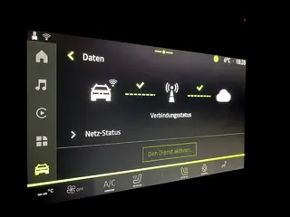

Also wenn Jemand auch das selbe Problem mal hat: Dann mal im Mulitimediasystem auf
Fahrzeug > Einstellungen > Netzwerk und Internet > Verbindung und Datenschutz gehen.
Dann sieht man den Netwerkstatus. Darunter steht dann noch Dienst aktivieren. Wenn nicht geschehen diesen drücken. Danach kann es bis 72 Std dauern lt. Support bis es funktioniert. Danach sollte man in der App die Life Daten sehen können
Danke für den Tipp, @stevi70, aber bei mir ist die "Schaltfläche aktivieren" ebenfalls ausgegraut, bzw. ausgegrünt. Und nun?

Bein draufklicken passiert nichts?

"Here", DAB-Radio, Android Auto, das funktioniert alles.
Die App habe ich auf dem Smartphone installiert, verbindet sich auch.
In der App habe ich sämtliche Erlaubnisse erteilt.
Nur: die App zeigt eigentlich nicht viel an: unverändert 14 Liter Verbrauch (was überhaupt nicht stimmt) und unter Fahrzeuginformationen kann ich den Kilometerstand umständlich ablesen, unter Karte den Standort erkennen. Einen wirklichen Live-Nutzen hat die App aber nicht.
Oder muss ich noch anderswo Datenschutzbestimmungen aktivieren?
@reko Ja dann weiß ich auch nicht weiter, wenn alles funktioniert.
Die App ist viel schlechter geworden, zwar bunter aber unübersichtlicher. Hat eigentlich nur den Sinn Deine Ausstattung und Services anzuzeigen, sowie den Standort Deines Fahrzeuges anzuzeigen. Bei E Autos soll da wohl mehr gehen.
Die Datenschutzbestimmungen gibt es m.E. im Medianav zu erlauben und da gibt's öfters mal neue. Dann ist die Konnektivität weg, bis man sie wieder aktiviert.
