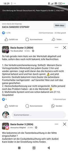

Falls eine ungenügend oder falsch beheizte Frontkamera eine oder die Ursache für die Falscherkennung bei Verkehrszeichen sein sollte .... wäre dies ja kein Software-Bug sondern ein klassisches Hardwareproblem .... ebenso die nicht gesteckten Stecker für die Heckscheibenheizung ....
