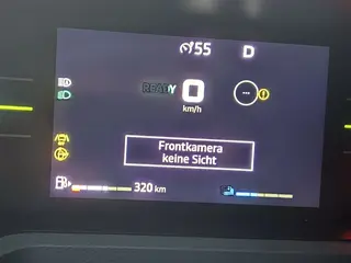

Nun hat’s meinen Duster auch erwischt.<_<
Sobald es friert fallen alle Assistenten aus
Hatte ich bei Regen oder Frost auch schon einige Male aber das geht wieder weg. Die Scheibe war immer sauber vor der Kamera. Dann Rückwärtsgang rein, Kamera hinten funktioniert, danach ging die Frontkamera auch wieder. Etwas Ominös das Ganze.
Aber das Auto fährt zum Glück auch ohne Assistenssysteme.
@dusti62 meinst du die Kameras zum einparken?
Ich mein die Kamera oben in der Scheibe, es ging nach ner Weile wieder. Heizung voll aufgedreht auf die Scheibe und sobald man selbst anfängt zu schwitzen wachen die assistenz Systeme auch wieder auf. Aber selbst nach einigen Kilometern, das ganze Auto schon abgetaut, war das kleine Sichtfenster der Kamera noch gut beschlagen
Ich hatte das vor 2 Tagen aber da war es tatsächlich extrem neblig bei uns. Nach ein paar km wurde der Nebel schwächer und alles funktionierte sofort wieder.
Habe schon gehört, dass bei mindestens einem deshalb schon durch die Garantie die Scheibe gewechselt wird.
Ist zwar ein "Hardware-Bug" aber wirkt sich auf die Software aus
Da bin ich ja froh Garagenparker zu sein.
Mein Cmax hatte eine ganze Armada an Kameras und Sensoren in der Scheibe, ich kenne keinen Fall wo wegen tiefer Temperaturen was ausgefallen wäre.
