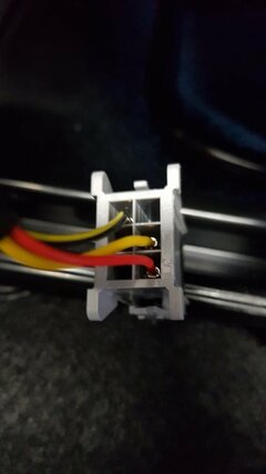

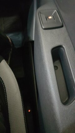

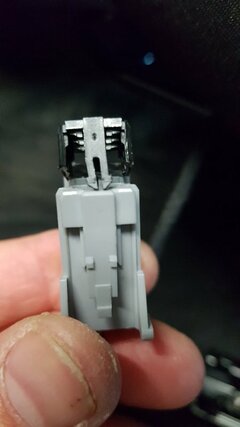

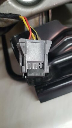

Hallo wie gesagt wollte ich ja eine Rückmeldung zum Umbau auf die beleuchteten Sitzheizungsschalter geben.
Als erstes wollte ich sagen das ich ihn nur zur Überwachung beleuchtet habe. Das heißt LED aus- Heizung aus. LED an Heizung an. Ich fand es einfacher Umzusetzen. Man braucht kein blaues Kabel von der Beleuchtung abzuzweigen und es ist eindeutiger wann die Heizung arbeitet und wann nicht.
Dieser Link dazu ist sehr hilfreich Sitzheizungsschalter beleuchtet? .

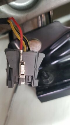

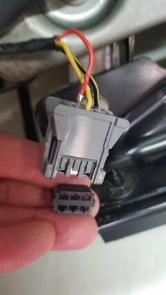

Wenn man es nun auch so machen wollen würde, hätte ich einige Erleichterungen bei der Verkabelung. Ich habe mich beim Umbau der Schalter an die Umbauanleitung von Mekkes gehalten.

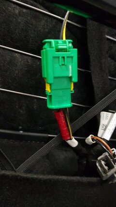

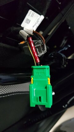

Bei der Verkabelung danach bin ich einen anderen Weg gegangen. Ich habe die originale rote Leitung nur von A1 auf A3 umgelegt. Man kann an dem grauen Stecker am Schalter eine schwarze Kappe abziehen und dann die Pin vertauschen. Dann habe ich am grünen Stecker unter dem Sitz die schwarze Masse und das rote Kabel mittels Stoßverbinder zusammengeführt.
Das wars dann, der Schalter leuchtet bei eingeschalteter Heizung als Kontrolle.
