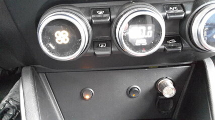

Hallo an alle Sitzheizer :-),
da meine Frau die Sitzheizung immer an lässt und man das als Fahrer eher nicht mitbekommt, wäre eine LED-Anzeige sicherlich sinnvoll. Aber auf der Beifahrerseite sieht man sie als Fahrer halt auch nicht..
Daher habe ich die radikale Lösung durchgeführt: die Kabel der Sitzheizungen unter den Sitzen jeweils durchtrennt und mittels einer 2-adrigen Steck-Lüsterklemme angeschlossen, von rechts bzw. links in die Mittelverkleidung gefädelt (6 mm-Loch bohren) und dann von dort nach vorne bis hinter die Verkleidung geführt, in welcher die 12v Steckdose sitzt. Dort habe ich 2 LED-Schalter (Schalter 12V,12 Stück Rund Wippschalter 12V DC 20A Kippschalter mit 4 LED Farbe, KFZ Schalter Ein Aus Schalter Mini Schalter für Auto Haushaltsgeräte: Amazon.de: Auto) eingebaut und die LEDs mittels Verbindung zu Steckdosen-Masse geerdet. Bei Gelegenheit schicke ich noch ein Foto hinterher. Jetzt sind die Schalter leichter als in der Sitzwange erreichbar und zeigen den Schaltzustand ausserdem an. Es funktioniert fabelhaft.
PS: das Öffnen der Mittelkonsole geschieht durch einfaches nach-oben-ziehen, beginnend hinten zwischen Fahrer- und Beifahrersitz. Details sieht man auch in: Dacia Duster II Prestige tausch Mittelarmlehne mit Staufach und QI Ladefunktion zum Umrüsten - YouTube

Hallo an alle Sitzheizer :),
Und hier noch das versprochene Foto (ein Schalter ist auf "an"):
Das Ganze ist in 2 Stunden bewerkstelligt, wenn man die Elektrik sorgfältig verkabelt und verlegt. Als Verlängerungskabel habe ich schwarzes 2-adriges Lichtkabel verwendet (220 V; 2x 0.75); das ist fast unsichtbar und dick genug. Die originalen Schalter in den Sitzwangen habe ich 'drin gelassen, um dort keine Löcher zu haben, allerdings sind sie nun funktionslos.
Fazit: Eine kleine Verbesserung, die im Alltag aber recht angenehm ist, insbesondere, weil man erkennt, ob die Sitzheizung des Beifahrersitzes an oder aus ist. Dacia zur Nachahmung empfohlen :-)!
