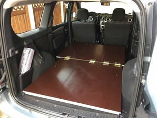

So, Schritt 1 erledigt.
15mm Siebdruckplatte liegt drin.
Die Platte ist dreigeteilt, die Metallleiste für die Sitze ist drin geblieben. Durch die Scharniere kann man die Sitzbänke nach Bedarf im "nicht Camping"-Modus einfach nach hinten schräg hochklappen - lehnen dann am Schrank der bald folgt.
Größtes Problem: Unten drunter erhöhen, sodass man durchgängig auf einer Höhe ist. Engpass bzw Orientierungspunkt waren die Außenkanten der Metall-Sitzhalterung, die blöderweise etwas hochstehen. Führte zu einem Unterbau von bis zu 9,5cm Höhe unter den Scharnieren und 1,5cm unter der Kofferraumplatte.
Verankert hinten bisher in den beiden vorderen Zurrösen, sind M8. Breite im Kofferraum zwischen Radkästen ziemlich genau 99cm. Die Schrauben der Zurrösen waren superfest und super angeschmockt, war ein ziemlicher K(r)ampf.
Unter den Platten bei den Sitzplätzen sitzt noch ein billiger Baumarkt-Türriegel, der nochmal etwas Zusammenhalt/Stabilität gibt.
Als nächstes folgt der Zusammebau und Einbau der Hundebox...
Welches Gewinde und welche Steigung die Zurrösenschrauben haben würde mich auch interessieren.
Damit du das nochmal als Zitat angezeigt bekommst: M8 Standard/metrisches Gewinde. Die Schrauben die drin sind hatten irgendwas um die 35mm Länge, ich habe durch den Aufbau (Platte und Unterbau = 30mm) einfach 65er reingejagt.

Bei der Konstellation der Bretter würde ich aber diese nie in während der Fahrt benutzen. Den Einwand eines knapp 2 Meter langen "Fallbeiles", der sich in Fall des Falles unflexibel nach vorne schiebt, hatte ich schonmal irgendwo hier im Forum geschrieben.
Das kann aber nie zuwenig erwähnt werden. Deswegen hab ich in meinem MCV I die "Ausgleichsbretter" über der "Blechlandschaft" der ausgebauten Rückbank nur bis zum Rand der Kofferaumebene ausgeführt. So bleibt wenigstens noch ein Meter im Heck, der sich verkürzen kann...
Bei permanenter Nutzung der Heckbank für Fahrgäste, würde ich die - gut gemachte - Konstruktion rausnehmen....

Hatte im Dokker Kastenwagen 15er Platte drin. Gewerblicher Gebrauch, mit Waschmaschinen und schweren Teilen die noch festgezurrt wurden. Da verwindet sich nix.
Zur Befestigung hab ich die original Zurrösen abmontiert und mit längeren Schrauben wieder durch die Platte verschraubt. Ist normales metrisches Gewinde.
Wenn die Konstruktion auch im Normalbetrieb drinnen bleiben soll, würde ich sie schmäler schneiden, damit das Teil zur Gänze in den Kofferraum zurückgeklappt werden kann. Dort würd ich es dann mit dem Fahrzeugrahmen verschrauben.
