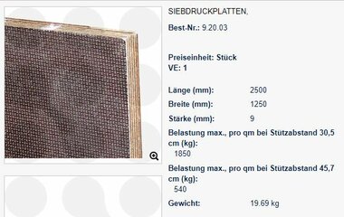

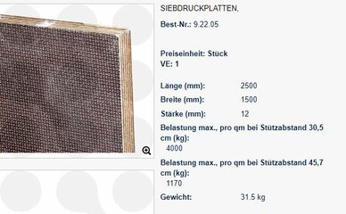

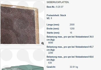

9 mm 5 kg / qm
12 mm 7 kg / qm
15 mm 8 kg / qm
18 mm 9 kg / qm
21 mm 12 kg / qm
Wenn ic mir die Gewichtstabelle Anschau und selbst wenn ich mir 3 Qm Schlaffäche in den Karren bau, wiegt die Kontruktion in 18er Platten nur 3 KG mehr.... Es könnte Momente geben, wo man etwas mehr BRuchlast gebrauchen könnte...

Ich habe mein Ausbau aus Birke Multiplex. 18mm die Liegefläche, da gibt es keine Durchbiegung. Mit 15mm wäre es wohl genauso nur gab es das nicht im Laden. Bei 12mm gibt es ne leichte Durchbiegung wenn man draufsitze auf der Sitzbank, da sind dann aber auch 85kg auf ner Fläche von 40*30cm. Das ist aber tolerierbar. Also alles ab 12mm geht. Bei ner 9er musst arg kurze Schrauben nehmen.
Ich hab auf der Liegefläche 18 mm Platten. Die gabe auch nicht nach, als ich ne Ecke schwerer war und man sein Gewicht auf ein Knie verlagert hatte.
9 mm 5 kg / qm
12 mm 7 kg / qm
15 mm 8 kg / qm
18 mm 9 kg / qm
21 mm 12 kg / qm
Belastung
Bei deinem eingestellten Link geht es um OSB-Platten. Hier war von Siebdruckplatten die Rede. SDP halten wesentlich mehr aus.
Die 18 mm Siebdruckplatte wiegt übrigens 12,56 Kg/m², also schon ein mächtiges Gewicht. Habe meine Liegefläche (1,85 m x 1,12 m) aus 18 mm SDP gebaut und die wiegt ca. 27 Kg. 15 mm hätte auf jeden Fall auch gereicht, gab es aber leider nicht sofort. Aber weder eine 15 mm SDP noch eine 18 mm SDP biegt sich bei diesen Flächen auch nur 1 mm durch.
