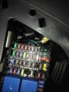

Da weder in der Betriebsanleitung noch im Deckel des Sicherungskastens im Fahrzeuginnenraum meines Dacia Sandero Stepway II eine Liste bzw. zu erkennen wäre, welche Sicherung für was ist wollte ich mal anfragen , ob jemand dies weis.

Habe ich auch schon nachgeschaut, aber wie Sie so schön schreiben :
Sicherungsbelegung je nach Fahrzeugausstattung und diese bebilderte Anordnung . stimmt nicht mit dem Sicherungskasten(siehe Bild) überein.

4 Reihen Sicherungen beginnend mit der Sicherung Nr. 3..........
Sicherungen 1 und 2 sind nicht vorhanden.

Passt alles nicht auf das Modell 2014,was ich hab

Irritiert dich die zusätzliche Sicherungsleiste, die im Link und im PDF gezeigt wird und oben an der Haupteinheit eingehangen ist, weil die bei deiner Ausführung nicht verbaut ist?
Oder wo liegt dein Problem?
Der Hauptblock ist beim Logan/Sandero II, Lodgy/Dokker und Duster Ph2 größtenteils identisch verkabelt, die wenigen Unterschiede stehen im Link.

Als ich die Sicherung für die hinteren Fensterheber (lt. Beschreibung ) entfernte, funktionierte dieser immer noch
Bei gezogener 30A Sicherung - 2.Reihe ganz links, funktioniert dein hinterer Fensterheber noch?
