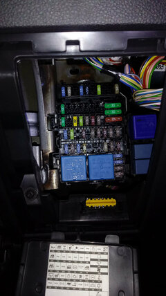

So schaut mein Sicherungskasten aus. Es ist ein Duster 2, EZ. 5/2018.
Jetzt muß ich ja nur noch herausfinden, welche Sicherung ich mir ansehen muß.
Ich vermute es ist die 4. Reihe, die 3. von rechts.
Da steht 7,5 drauf.
Sorry, aber ich bin absoluter Laie in sowas.
Aber wegen einer Sicherung in die Werkstatt? Nö, das muß ich doch selbst schaffen.
Danke Leute!
Es ist genau diese Sicherung (Nr. 21 - Allradsymbol).
Nun muß ich morgen nur noch eine kaufen und einbauen.
Die Sicherungen die ich hier habe, sind alle viel zu groß und passen nicht rein.
Aber irgendwas ist ja immer...

Vom Lampentausch alleine brennen noch keine Sicherungen durch. Auch nicht bei oxidierter Halterung. Eher, wenn es ein Kurzschluß gegen Masse gegeben hat. Man sollte die Kabel genauer betrachten.
Ohne Signal für den Rückfahrscheinwerfer gibt es natürlich auch kein Kamerabild und die Parksensoren werden auch nicht aktiviert, falls vorhanden.
Die Mini-Sicherungen gibt es als Sortiment günstig in den Sonderposten-Märkten und eigentlich auch in den Baumärkten mit Autozubehör-Abteilung.
Falls die nächste Sicherung gleich wieder durchbrennt, muß sowieso genauer untersucht werden, wo der Fehler ist.

So, Sicherung getauscht und alles ist wieder fein.
Danke nochmals für die Info.
Ohne die wäre ich NIE auf die Sicherung mit dem Allradsymbol gekommen!
Es steht aber auch nix dazu im Handbuch...
