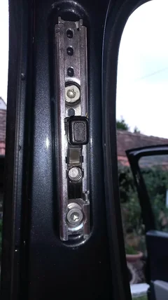

Dafür müsste man neue Befestigungspunkte in der B-Säule einschweißen
Schweissen? Die sind bei mir aufgeschraubt. Und ja. Bei einem Umbau muss man halt mit gewissen Veränderungen an der B-Säule (Verschalungen) vorlieb nehmen. Ist ja klar! Ob der Prüfer überhaupt so ein Umbau (wenn er fachgerecht gemacht wurde) überhaupt bemerkt.. Bezweifle ich mal.
Natürlich sind die geschraubt, aber nicht mit Blechschrauben. Für die Schrauben sind Gewinde in der B-Säule eingeschweißt und die B-Säule ist in diesem Bereich auch so geformt, dass sie die "Schiene" aufnehmen kann:
Ich hab ja nirgends geschrieben, das es einfach sein wird. Ich hab geschrieben "eventuell Nachrüsten".
Man kann vieles machen, wenn man will.
