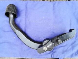

Kommt vor, viel schnackerei im Internet...ob Anwendungsfehler oder vom Produkt selbst sei mal dahingestellt das weiß der Geier.
Ich hatte die am Vorgänger, sehr selten benutzt aber hat gehalten, würde die aber nicht mehr nehmen da die fummelei das Teil von unten da rein zu bekommen echt sch.... ist!
Vor allem wenn man das eine oder andere schon hat was einem beeinträchtigt kann es schon ein Qual werden.
Ich möchte mir auch noch eine drunter bauen aber denn eine andere abnehmbare.
Danke für den Hinweis. Also Kupplung auch mal rausnehmen und fetten.

Das Hauptproblem ist nicht der Schlüssel! Das mag eine zusätzliche Sicherheit sein, falls der Haken nicht sauber eingerastet ist, aber das Hauptproblem bei allen diesen abnehmbaren ist ein ganz anderes: Die Haken werden einfach nicht mehr angenommen und spazieren gefahren!
Ich habe mal einen PKW gekauft, bei dem der Vorbesitzer jahrelang mit der gestreckten Kupplung spazieren gefahren ist. Wäre ich nicht gelernter Schlosser und hätte nicht unter anderem ein Schweißgerät zur Verfügung, hätte man Haken, als auch Aufnahme austauschen müssen. Habe an der Aufnahme das wieder an Material zufügen müssen, was durch Korrision, Sand und Dreck abgetragen wurde und die Mechanik vom Haken wurde einmal komplett zerlegt, instandgesetzt und wieder montiert.
Habe mir seitdem geschworen, auch die abnehmbare wird beim nächsten Gebrauchtwagenkauf unter die Lupe genommen!
