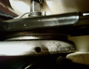

Der Verstellmechanismus der Rückenlehne wird durch die Klemmwirkung einer Feder auf der Betätigungsachse abgebremst. Kleinste Veränderungen an den Federschenkeln bewirken, das diese Klemmwirkung nicht mehr optimal ist.

@Texas:
In deinem ersten Bild sieht man ja die Feder ganz super. So wie sie da zu sehen ist, hat sie aber wohl keine Klemmwirkung. Dazu müssten die Federschenkel doch über (also oberhalb von) den Schrauben sein. Oder?
Die Klemmwirkung wird durch die Größe der Federwindungen beeinflusst. Drücke ich einen Federschenkel vom Auflagepunkt etwas weg, vergrößern sich die Windungen und die Achse lässt sich ganz leicht drehen.
Wenn ich einen Federschenkel etwas in Richtung Feder locker über den Anschlag bewege, sinkt die Federspannung und die Achse dreht leichter.
Kleinste Veränderungen an diesem Kräftegleichgewicht beeinflussen diese Bremswirkung.
So weit, so verständlich.
Hier hätte ich her erwartet, daß die Feder die Achse fester umschließt, die Achse sich schwerer bis garnicht mehr drehen lässt ...
Das hatte ich auch vermutet und den Federschenkel dem entsprechend etwas nach gebogen. Das Ergebnis war, das die Achse sich leichter drehen lässt.
Es war gar nicht so einfach, danach wieder die optimale Bremswirkung einzustellen.
Wenn ich nun theoretisch gesehen über die beiden Federschenkel im Bereich des Kontaktes mit den Schrauben, eine Hülse oder ein Stückchen Schlauch überschiebe, dann steht die Feder unter höherer Spannung und bremst somit die Spindel stärker ..... oder so ^_^
