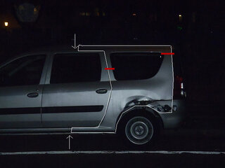

Was ich etwas erschreckend fand: Der Kotflügel, das Dach und der Kotflügel auf der anderen Seite sind alles ein Teil. Wie reparieren?
In der Werkstatt kennen sie die Probleme, das kaputte Teil wird ausgeschnitten, neu eingestzt... angeblich sieht man danach nichts mehr. TOLL... :angry:
attachment.php
Das Ersatzteil hat die Größe, wie auf dem Bild markiert. Oben ist ein Falz, der unter das Dach geht und dort wo die Pfeile sind ist auch ein Falz. Den erkennst du als Fuge etwa in Türmitte.
Wenn das Seitenteil nur unten beschädigt ist, wird an den Rot markierten Stellen getrennt und stumpf verschweißt.

Ja, so macht es auch Sinn.
Innerhalb der Großfläche keine Ansatzpunkte und somit auch keine späteren, sichtbaren Rep.-Spuren, weil alles in die Bereiche der Falze / Nuten verlagert ist.
Manchmal ( wenn nicht genug auf die Schweißnaht aufgezinnt ist und dadurch hinterher mehr Spachtel in diesem Bereich aufgetragen wird) kommt eine solche Rep.-Stelle erst nach 2 oder 3 Jahren zum Vorschein, wenn diese etwas dickere Spachtelschicht noch minimal nachschrumpft.
Frontal auf den ersten Blick nicht zu sehen, aber trotzdem deutlich in der Flucht / Lichtbrechung wahrnehmbar.
Keine Angst, ein ordentlicher Karosseriebauer schweißt Dir Reparaturbleche ein und hinterlässt keinerlei sichtbare Schweißnähte. Danach kommt dann ein Lackierer, mischt exakt den Farbton Deines Autos und der Wagen sieht aus wie neu. Etwas Wachs auf der Innenseite und es gammelt auch nix.

Ich würde die Reparatur selber durchführen, wenn ich das Auto noch lange (10 Jahre) fahren wollte. Weil: Ich habe noch keine Reparatur mit Spachtelmasse gesehen, die nicht nach ein paar Jahren zumindest unter der Spachtelmasse angefangen hat zu rosten. Sowas zu verhindern ist möglich, wenn man einen komplizierten Schichtenaufbau macht, wo die Spachtelmasse nicht direkt aufs Blech gepampt wird. Aber leider macht das kein Lackierer bei einer Standardreparatur.
Das Problem ist: Die Spachtelmasse hat einen anderen Ausdehnungskoeffizienten als Blech. Sie ist aber leider nicht so elastisch wie Lack. Daher gibt es Spannungsrisse und Haftprobleme zwischen Blech und Spachtelmasse. Nach einiger Zeit wird der Lack porös (oder hat kleinste Beschädigungen, das ist normal) und Feuchtigkeit kann hineindiffundieren. Das wäre kein Problem, wenn sich die Spachtelmasse nicht vom Blech lösen würde und so eine ideale Wassertasche bilden würde. Nun ist das Blech durch den billigen Lackaufbau ungeschützt und beginnt zu rosten. Fett auf der Innenseite hilft da nicht wirklich viel. Lackpolitur/Lackpflege schon eher. Oder: teurer Lackaufbau oder selber machen.
Ich verzichte ganz auf Spachtelmasse und mache das Blech nach dem Scheißen mit der Flex gerade. Man sieht das nachher zwar etwas, aber ich habe damit keine Statusprobleme. Habe auf diese Weise schon etliche hintere Radläufe neu eingesetzt.
Die beiden roten Linien, die Texas eingezeichnet hat, sind ja so kurz, da kann man sich auch überlegen überlappend zu kleben und die Stoßkante mit überlackierbarer Dichtmasse zu ebnen.
