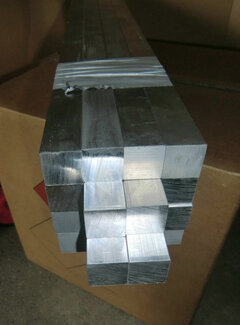

Ich baue mir auch eine Sitzerhöhung nur für den Fahrersitz, allerdings 30 mm hoch und nicht aus einem Profil, sondern aus Vollmaterial, weil ein GTÜ Prüfingenieur mir vom Profil abgeraten hat (evtl. Vorspannungsverlust der Schraube und Lockern der Schraube, wenn das Profil nachgibt. Habe bei Ebay ein 30 x 25 mm Alu-Vollmaterial für ca. 20 € gekauft. Bei den Schrauben habe ich mir schwer getan, die gleichen in 60 mm Länge zu bekommen, habe dann ähnliche bestellt, allerdings mit Torx T45 und etwas höherem Kopf, auch bei Ebay. Sowohl die Schraubenköpfe als auch die Alustange lackiere ich schwarz, damit die Optik stimmt.

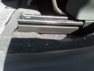

Meine Sitzerhöhung ist gestern gekommen und wurde heute eingebaut(ca. 20 min.)Was 2 cm doch ausmachen für Fahrer und Beifahrer, besseres ein und aussteigen, sowie das Sitzverhalten hat sich für mich verbessert.:)
Die Oberschenkel liegen jetzt satter auf , was sich bei Langstrecken bemerkbar macht.

Sauber sieht gut aus und passt und das Profil reicht völlig aus .......wenn ich mir meine original König Konsole angucke sieht die aus als wenn die jeden Moment auseinander brechen würde.......tut sie aber nicht hält schon jahrelang
