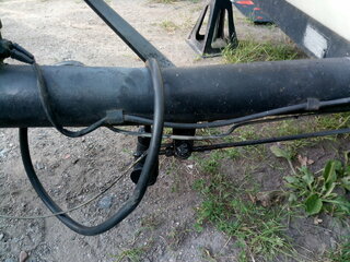

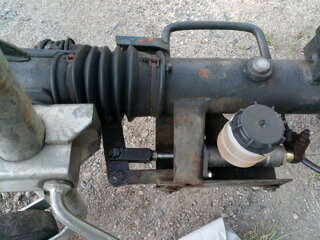

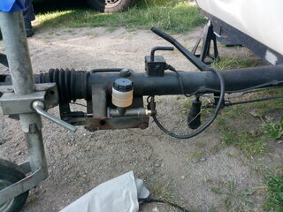

Hab Freitag Schnecki im Sanatorium besucht und er stand noch so da, wie beim letzten Besuch.
Allerdings waren die benötigten Teile bereits bestellt und im Zulauf.
Zudem hab ich gelernt, dass der Hauptbremszylinder doch kein 08/15-Trabizylinder ist, sondern wohl doch was spezielles. Ist schließlich nur ein Einkreiszylinder.
Diese wiederum gibt es laut meines Kumpels OHNE Vorratsbehälter wie Sand am Meer. Nur die Ausführung mit Plastiktopf sei schwer zu bekommen.
Ansonsten waren die Gestänge schon abgebaut.
Werd diesen Mittwoch nochmal schauen, wie es Schnecki geht...
Gestern hab ich Schnecki wieder nen Krankenbesuch abgestattet.
Zuerst war ich erstaunt, weil er woanders stand als beim letzten Besuch.
Aber dann sah ich, dass die neuen Teile dran sind.
Morgen kommt der Tüv-Mann (Tüv-Tag ist bei meinem Kumpel freitags) und schaut sich das Ganze an.
Also hab ich morgen abend vielleicht den großen Aufkleber dran pappen und kann das Wochenende über im Schneckenhaus pennen, ehe ich Schnecki Montagmorgen wieder ins Exil bringe...
Ha, Erfolg!
Naja, wenigstens teilweise. Den Segen der Dekra hab ich und Schnecki parkt schon wieder vorm Haus.
Nur den Aufkleber durfte der Plakettenbeauftragte nicht draufpappen.
Dazu muss ich erst noch zur Zulassungsstelle, damit die mir ne neue Zulassung ausstellen, wo das mit den 100 auch drinsteht.
Dann bekomm ich von denen den Aufkleber. (Mal fragen, ob ich Schnecki mitbringen muss...)
Naja und weil ja Seuche ist, muss ich natürlich nen Termin machen vorher.
Eben wollte ich da anrufen, haben se nur bis Mittag offen. Montag dasselbe, also kann ich maximal Dienstag da jemanden erreichen.
Bis dahin bleibt Schnecki hier stehen, ob es dem Vermieter gefällt, oder nicht.
(Hoffentlich sag ich am Dienstag am Telefon nicht, dass ich den Passierschein A-38 haben will... :p )IMG_20210820_174637.jpgIMG_20210820_174644.jpgIMG_20210820_174702.jpg
