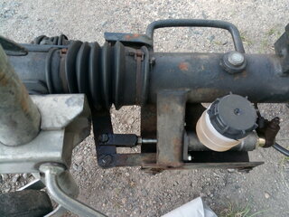

und auch der Dämpfer hat es wohl hinter sich, denn das Rohr lässt sich mit etwas Gefühl bis zum Anschlag einschieben. (Was wiederum bedeutet, es ist kein Rost zwischen den Rohren. ;))
Ist es nicht so, daß die Auflaufbremse dann funktioniert wenn der Kolben einigermaßen Schnell und stark einruckt und daß wenn es ganz langsam geht mann die mit Kraft immer einschiebbar ist ? Braucht es da nicht auch etwas Fett ?
Liebste Katzenfische, mein Schnecki ist fertig.
Es ist ein hydraulisch auflaufgebremster Wohnwagen der DDR.
Mit irgendetwas "aus dem Westen" ist das nicht vergleichbar.
Fängt schon damit an, das Schnecki im Januar anstandslos neuen TÜV bekam, obwohl die Bremse da schon nachweislich nonexistent war.
Bei 500 Kilo maximalem Gesamtgewicht interessiert das schlicht keinen.
Naja, solange, bis der eine denn doch ne 100er Plakette hätte.
Mit meinem gefühlten Kostenvoranschlag lag ich übrigens genau rischtisch.
Hab summa summarum 500 Euronen gelöhnt, wobei knapp 200 für die Schuhe draufgingen.
Dennoch war es gut angelegtes Geld.
wöllte ich Schnecki verkaufen, käme zum Wert jetzt noch der Reparaturwert, sowie die Nebenkosten hinzu.

die neue Bremse

Montag oder Dienstag werd ich ihn mal an den Haken nehmen, um zu testen, wie sich das Fahrverhalten mit existenter Auflaufbremse verändert hat.
Auf den paarhundert Metern von der Werkstatt meines Kumpels bis nach Hause konnte ich nur eine wirkliche Bremsung machen und die war eher nichtssagend, weil ich nichtmal gespürt hab, dass da was schiebt.
Also Spiegel anflanschen und mal ne größere Runde drehen.
Das Rückwärtsschieben geht jedenfalls wie vorher schon. Also ist der Dämpfer auch neu oder war noch intakt.
Für langsames Rückwärtsrangieren hat der Qek ja nen Gasdruckdämpfer, damit die Bremse nicht anspricht...
