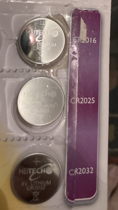

Man könnte, wenn keine 2016-Batterie zur Hand ist, es auch mit einer 2026-Batterie versuchen. Die ist im Durchmesser nur 10 Millimeter größer als die 2016. Die 2032 hingegen ist 16 Millimeter größer. Die Batteriedicke ist dabei immer gleich.
Selber festgestellt: Wo eine 2026 vorgesehen ist paßt meist auch eine 2032 rein.
Das solltest Du mal editieren, weil es komplett falsch ist!
Eine CR2016 hat 20 mm Durchmesser und 1,6 mm Höhe, eine CR2025 hat den gleichen Durchmesser, ist aber 2,5 mm hoch und die CR2032 dann entspr. 3,2 mm.
Eine CR2026 gibt es nicht.
Im übrigen sollte man sehr vorsichtig sein, eine zu dicke Zelle einzusetzen, weil die dann häufig auf das Innenleben des Gerätes drückt, was nicht immer unproblematisch ist.
ciao
volker
Wenn statt der CR2025 was dickeres reinsoll versuche ich vorher die Federn etwas zu überreden, oder ggf. vorhandene Unterfütterungen zu entfernen. Wenn das nicht klappt und alles nur mit Gewalt wieder zusammengesetzt werden kann Rückbau, ansonsten LIR2032 rein und weniger Zellen wegwerfen.
Da ich keine CR 2016 zur Hand hatte wurde eine CR2032 verbaut.
Danke für den Hinweis.
Da die Kapazität der CR2032 deutlich größer ist, als von der CR2016, solltest du auch seltener die Batterie austauschen müssen.
CR2016: 75 – 90 mAh
CR2025: 150 – 165 mAh
CR2032: 210 – 230 mAh
Ich habe alle drei Batteriesorten hier liegen! Was du schreibst stimmt nicht. Denn dann müßte die 2032 ja den gleichen Durchmesser wie die 2016 haben was erwiesenermaßen nicht der Fall ist.
Die 20 gibt die Dicke an und die z.B. 16 den Durchmesser.
Sorry Alfred. Die erste Zahl gibt immer den Durchmesser an. Der Rest die Dicke.
