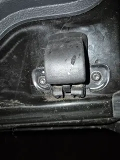

Habe es mir heute nochmals genau angeschaut. Das Problem ist, dass das obere der beiden Heckschlösser in Position "geschlossen" ist. Sprich deswegen braucht es einen ordentlichen Stoss, damit das untere Schloss einschnappt. Die Heckklappe steht dann natürlich oben etwas offen, da der Schliessbügel ja oben ansteht.
Vermutlich werde ich das Schloss auswechseln lassen,d ein es hängt da auch so ein Plastikteil drin, was irgendwo abgebrochen zu sein scheint.
Hoffentlich hat das nicht die Tür verzogen.
So Ok - habe das Teil heute mal demontiert und den Bügel wieder richtig gestellt, nun kann ie Türe wieder richtig schliessen. Am Verschluss ist so ne Plastikabdeckung abgebrochen.
