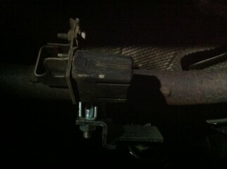

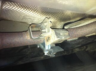

So hab extra gerade mal den Weg in den Carport genommen, ich hoffe die Nummern und die Bilder helfen.
In der Rechnung steht
Eingriff: B Auspuffhalter erneuern 7 AW x 5,16 gleich 36,12 Euro
1163 Halter am Vorschalldämpfer erneuert
77 01 369 287 Halter Mitte 1 x 39,60 Euro
Summe 75,72 Euro
Also jetzt wo ich den Halter gesehen habe, finde ich das mal so richtig *** :)....
Für das bisschen Ding muss ich 75 Euro bezahlen? Gehts noch?

Wo für ist denn der Gummiklotz da unten? der ist am Auspuff angeschweißt aber irgendwie sehe ich da keine Funktion drin....

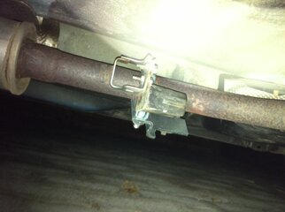

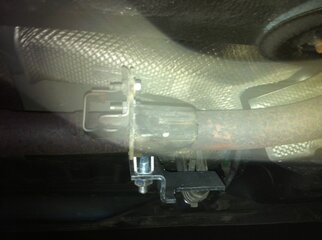

Hab da noch mal nen zweites Bild rein gestellt, der vordere Halter mit dem Gummi ist nirgend wo befestigt, was sollte er an Schwingungen dämpfen? der ist ja nur am Auspuffrohr fest....
D.h., diese Rep.-Schelle ist ursprünglich für etwas anderes konzipiert, paßt aber zufällig auch für Deinen Auspuff, wobei dabei der Silentblock nicht benötigt wird.
Du Helmut, der Gummiblock ist das schon immer dran, auch bevor die den neuen Halter dran geschraubt haben.
Der ist ja auch am Auspuff fest geschweißt, das einzige was ich mir vorstellen kann, das der Auspuff noch an einem anderen Auto passt, und der den Halter eben auf der Seite hat.
Sorry, auf dem Erstbild sah es für mich so aus, als wenn der Block an der Rep.-Schelle gesessen wäre.
Jedenfalls ist so ein Silentblock dazu da, daß die Gegenseite einer Aufhängung schwingungsarm daran befestigt wird.
Wie Du also sagst möglich, daß der Auspuff auch noch anderweitig Verwendung findet.
