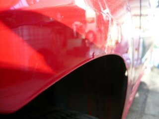

Rost am Radkasten hinten rechts
Jetzt stand 06.13 habe ich etwas Rost am Rechten Radkasten hinten was mit Sicherheit von einem Steinschlag kommt .
MFG
Digitale
Da zweifel ich langsam dran.Denn ich habe es auch und nur rechts hinten.
Und wenn man die Bilder von den anderen im Bereich der Tankklappe gesehen hat könnte man eher denken hier befindet sich eine Schwachstelle.
Ich werde mir das wohl bei Smartrepais machen lassen und sehen das ich noch in der Bucht die Radhauskanten Verkleidung bekomme.

Es sind Blasen, da ist von der Innenseite das Blech durch, es dringt Feuchtigkeit unter den Lack und hebt ihn an.
Die einzige Schadensbegrenzung die Du vorübergehend bis zur Reperatur machen kannst ist, die Blasen im unteren Bereich mit einer Nadel anzustechen damit das Wasser ablaufen kann.
So verlangsamt sich der Schadensprozess und die später zu reparierende Fläche bleibt kleiner und kann evtl. sogar noch durch aufzinnen behoben werden.
Nur von außen zu spachteln ist bei so etwas sinnlos, denn nach 3 oder 4 Monaten kommen die Blasen dann wieder.
8478d1371990476t-schlechter-zustand-nur-drei-jahren-auspuff-bremsen-korrosion-2013-06-22-066.jpg
für mich sieht es auch nach Durchrostung aus. da kann man nicht mehr viel machen. da kann man nur zusehen wie die blasen immer mehr werden. langsam komm ich ins grübeln ob ich bei meinem sandero doch nochmal ne hohlraumkonservierung machen muß. denke da so an mike sanders korrosionsschutzfett. habe mich da bis jetzt nicht rangetraut wegen der sauerei wegen den heißen fett und der Reinigung der Gerätschaften nachher.
Das ist eine Bördelkante und ein klassische Problemzone bei vielen Autos. Hier trifft besonders viel Salzgischt im Winter in den Radkasten und diese Brühe dringt in alle Ritzen ein. Das Wasser trocknet/verdunstet, das Salz bleibt zurück. Bei jeder Regenfahrt wird das Salz wieder aktiv und kann zwischen den gebördelten Blechen seinen Zerstörungsprozess weiterbetreiben. Hier nutz Konservierung nur bedingt.
Das einzige was wirklich hilft wären feuerverzinkte Bleche aber die kann man nicht so einfach schweißen und verteuern die Produktion.
Wenn die Blasen nur lokal aufblühen hilft nur die Radikalkur. Mit dem Dremel den Dreck raustrennen. Ein kleines Blech einsetzen und verpunkten. Danach egalisieren, spachteln, schleifen, lackieren ....fertig. Alles andere ist vertane Zeit, wie oben bereits beschrieben.
Wer es ganz besonders schön machen will, kann den Radlauf mir einem Reparaturblech ersetzen. Das ist dann aber mit bedeutend mehr Aufwand verbunden.
