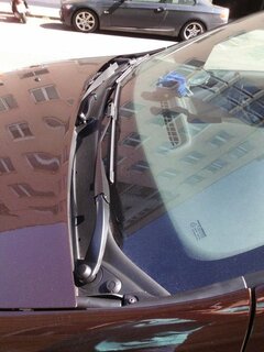

Ich habe meinen Gestern bekommen und auch gleich neue Wischer montiert : Bosch Aero Twin A 115 S .
Die passen mit den Aufnahmen, der Hauptwischer ist 5 cm länger, an den Armen muss somit auch nichts verändert werden

Na die warden bei mir auch nicht passen, DACIA hat von U-Bügel auf Klickverschluss bzw. Bayonettverschluß geändert und dafür hab ich noch nichts gefunde.

Mein Auto ist ein Tag alt, ich habe auch keine gebogenen Wischerarme sondern auch die gerade Ausführung.
Ich habe ja auch lange genug geschaut vorher, bis vor kurzem gab es noch keine andere Lösung zu den werkseitig verbauten, jetzt schon, nämlich die Aero Twin A 115 S.
Ok die sehen prima aus und müssten funktionieren (hab mir so Montageanleitung angeschaut), die Lange wird ja auch passen. Ich besorg mir die und werde berichten. Das mit dem Heckwischer hat auch prima funktioniert. Danke und schönes WE
Die Boschnummer die ich gepostet habe ist für den neuen Klick-verschluss
Prima danke ich werde mir die besorgen und montieren denke die sind auf jedenfall besser als die Wischer die drauf sind
