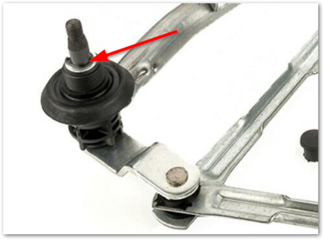

... trockengelaufene Lager/Gelenke in der Wischermechanik ...
Nach 7 Jahren+ wäre das auch mein erster Verdächtiger: Die korrodierte Stahlwelle läuft in der Spritzgussaufnahme fest.
Könnte man versuchen - mit viel Geduld und Kriechöl - wieder gängig zu bekommen. Andererseits kostet das Gestänge im Teilehandel keine 35€.
