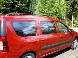

IMGP0398.JPGmoin, hier einmal Bilder von unsrer Folienverklebung
3te Sitzreihe und Hecktüren, die Folie max dunkel, 2te Sitzreihe eine nummer heller ......
auch ich hab die Folie kleben lassen, denn ich möchte mich nicht ständig über meine eigenen Luftblasen ärgern, und die können das besser........

Jetzt noch B- und C- Säulen in schwarz dann hätte das ganze eine "BlackLine" ;)
Ansonsten schön das DING :)
haben rudi, ich und ein paar andere schon gemacht :)
der MCV wikrt dadurch gefühlte 30 cm länger und nich mehr so hoch....wenn er nich neben anderen autos steht....
bei rudi kommts noch besser wegen der tieferlegung und den schicken rädern
