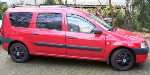

Meine Folie habe ich im Sep.2008 angemacht.(Der rote) B)
das ist defenitiv so das keinerlei verbindung zu den dichtungen bestehen darf, also auch oben nicht.
ich selbst habe sie auch immer bis oben geklebt, problem dabei ist nur wenn das fenster oft offen ist loesst sich die folie oben.
und ich denke auch das ist der grund das sie nur bis an die dichtung oben geklebt haben, denn wenn sie bis zum rand gegklebt wird, hat die folie keinen vollflaechigen kontakt mehr zu der scheibe, es kann wasser von oben eindringen, denn die kante der scheibe ist gebrochen sprich mit einem radius versehen und darauf klebt die folie nicht.
