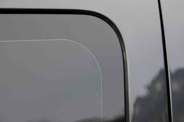

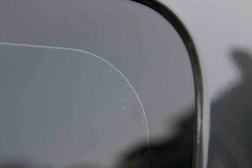

lade mal ein foto hoch-wobei es durch das foto ein bischen drastischer aussieht.
bei den anderen scheiben ist es plus / minus gleich
fototechnisch strahlen die einschlüsse jetzt recht gut- von ca 1meter sieht man fast nichts- dad kann et aber nicht sein. morgen wird nachgebessert bzw. folie ab und neue drauf. werde natürlich weiter berichten.... hoffe das alles glatt läuft- folie ist ja noch nicht durchgetrocknet.

Auf den Bildern sieht es aus als ob es Luftblasen sind, die hatte ich auch;) waren aber nach einem Tag weg, die Folie muss doch erst Richtig trocken sein, und sich ziehen, das dauert bei dem Wetter sicherlich etwas länger.

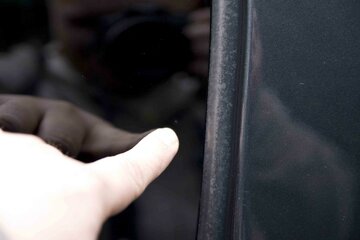

war ja kurz mit meiner dace da, nach kurzer sichtung meinte man, es seinen staubeinschlüsse, aber der monteur würde da morgen nochmal ein geschultes auge werfen. am seitenfenster ( foto mit fingerchen ) ist es ein fetter pickel. dad fühle selbst ich.......
heute ist der 4. tag nach montage- das die folie noch " schliert " und noch nicht richtig abgetrocknet ist sieht man teilweise. mir wurde gesagt 2-3 wochen..........
