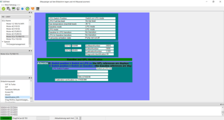

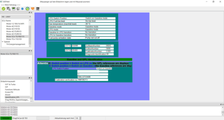

Ich hab mal meine Software Version ausgelesen. Mit PyRen konnte ich nicht auf die Nummer vom Gassteuergerät kommen(auch nicht mit umschalten, es zeigt immer nur das Benzin ECU an), mit DDT4all geht es, aber nur ein dem einem Untermenü. Siehe Screenshot. Dort kann man per Umschalten wechseln.

Hallo ProLodgy,
danke für Deine Zeit, aber leider verstehe ich nicht wo ich die Software Version sehen kann, ich
bin halt ein Noob :(
