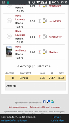

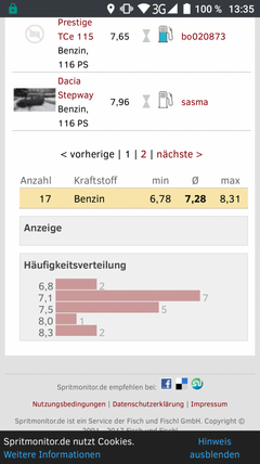

Aktuell ist der Unterschied 0,1l bei SM.
Ganz unten steht der Durchschnittliche Verbrauch der Nutzer.
Also zahlt man fürs PS beim SCe mehr und in der Realität sind die Verbrauche gleich.
