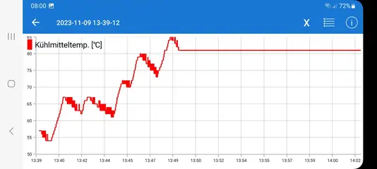

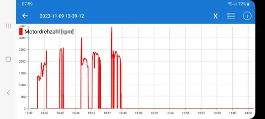

Zudem habe ich Zweifel, ob das permanente Stop-And-Go für den Benzinmotor-Anteil des Hybrids gut für die Lebensdauer des mitarbeitenden Benzinmotors ist.
Was soll das den dem Motor ausmachen?
Dem Motor ist das sowas von egal, und von wegen Kaltstart, den gibt es nur einmal, wenn der Motor das erste mal am Tag gestartet wird.
Und hier mal extra was für den Ingenieur zum Nachzählen der Kaltstarts.
Und ja, das Datenlog habe ich mit meinem Hybrid erstellt.
Und noch die Motordrehzahl dazu:
