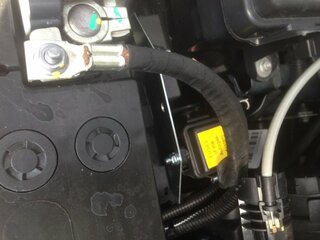

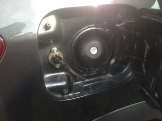

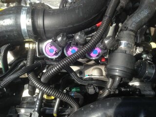

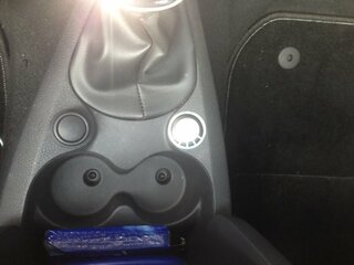

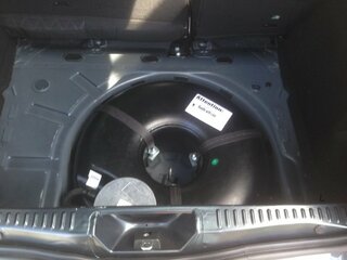

  • #10
Vialle LPI 7. 55l Brutto

Servus rago 69, bei deiner Tankgröße werde ich vor Neid fast Grün. Habe den Werksmäßigen drinn und bin auf der Suche nach einem Größeren Tank. Kannst Du mir Deine Tankdaten geben, Durchmesser und Höhe das wäre leichter als den alten Tank ausbauen und ausmessen. Besten Dank.
  • #14
Hallo @tux
Werde nachher mal den Tank freilegen und versuchen, nachzumessen. Sollten ca. 55l brutto sein - getankt werden immer so etwa 40 Liter bei 550 km. Wir haben ihn aber noch nie wirklich leergefahren.
