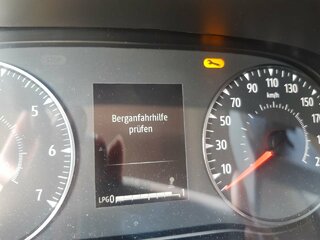

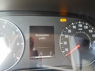

Stepy ist seit Dienstag Vormittag beim Händler wg. MediaNav. . Als Ich Auto abstellen wollte kamen noch gleich Warnmeldungen bzgl. Bremsen . ( anscheinend war das Zirpen etwas schlimmeres ?)

Naja, den „Fehler“ Notbremsung durchgeführt kann man leicht reproduzieren. Wenn der Motor während dem ausrollen schon ausgeschaltet wird, dann kommt die Meldung. Ist eine reine Softwaresache und juckt mich nicht weiter. Gibt bestimmt dazu mal ein Update. Ich fahre meinen Sandero III Stepway Comfort nach wie vor sehr gerne.

Wenn man die Fehlermeldung "Berganfahrhilfe prüfen" in die Diagnosestation zur Fehlersuche eingibt, kommt eine Aufforderung zum Entlüften des Bremssystems.
