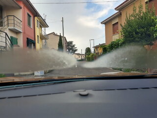

@Bohne007
32 Grad sind schon ordentlich, war es eher trockene oder sehr schwüle Luft?
Beim Vorgänger neigte die Klima bei sehr heißer und schwüler Luft zur Vereisung,möglich das der Sandero III das auch hat.
Das schaut nach eingefrorenem Verdampfer aus.
Bei solchen Bedingungen muss man leider ganz leicht zuheizen damit das nicht passiert.
Die Kühlleistung ist dann natürlich geringer,aber besser wie ein kompletter Ausfall.

Auf wievielt Grad ist die Klima eingestellt?
Das hat rein garnichts mit eingefrorenen Verdampfer zu tun, hier ist die Luftfeuchtigkeit aussen so hoch das sie sich an der kalten Frontscheibe niederschlägt. Dies passiert selbst im Lkw wo ja alles viel größer dimensioniert ist. Scheibenwischer ab und an anschalten und gut ist.
@Kai1512
Die Klima war auf 22 oder 23 Grad eingestellt , hat aber trotzdem extrem gekühlt , diesmal mussten wir Fenster aufmachen , damit es wärmer wird ..
Das mit kondensfeuchtigkeit leuchtet mir ein , habe leider nicht kontrolliert ob's draussen oder innen war ..
Werde es weiter beobachten...
