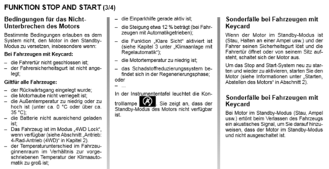

neulich stellte ich schon fest, dass bei meinem TCE100g plötzlich diese Abschaltung des Motors an den Ampeln nicht mehr geht. Er läuft weiter, als hätte man diese Funktion mittels des Schalters links des Handbremshebels außer Betrieb gesetzt. Da war es eine Strecke von 12km und ich dachte, vielleicht ist der Motor ja nicht auf Betriebstemperatur gekommen und es geht deswegen nicht. Heute fuhr ich aber 2x45km und da war es genau so.
Dann versuchte ich die Ursache zu finden und schaltete mal von Gas- auf Benzinantrieb um. Bei Benzinversorgung funktionierte es problemlos. Der Motor geht wie gewohnt im Stand aus. Bei Gas jedoch nicht.
Was kann das sein ?
Vielen Dank im Voraus für Eure Antworten.
Viele Grüße
Christian
Wenn bestimmte Bedingungen nicht erfüllt sind, funktioniert S&S nicht.
Gerade jetzt im Winter könnte die Außentemperatur oder bei Kurzstrecke auch die Motortemperatur der entscheidende Faktor sein.
Ein Unterschied zwischen Gas- und Benzinbetrieb ist mir nicht bekannt.
sus-bedingungen-jpg.52072

Weil zum verdampfen von Gas wird Wärme benötigt. Der neue TCe100 LPG schaltet sehr früh um, was gut für den Geldbeutel ist. Früher als die Motorengeneration davor, dafür verweigert er wohl Start Stopp.
Mit Euro6 ist bei Start Stop eine extra Kühlwasser Pumpe dazu gekommen damit der Verdampfer auch bei stehen Motor mit Kühlwasser versorgt damit ein Start auf Gas möglich ist (an der Ampel beim aktiven start Stopp)
Eigentlich schaltet auch der LPG an der Ampel ab.:think:
Das der Verdampfer gewisse Kühlwassertemperatur braucht ist schon richtig.
Möglich das da noch ein zusätzlicher Sensor sitzt der nicht korrekt arbeitet oder das Kühlsystem ist tatsächlich zu kalt weil der Thermostat zu früh öffnet.
