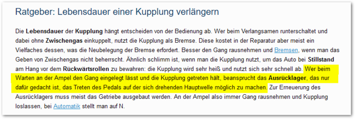

Moinsen,
Das ist eine durch nichts bewiesene Legende.
Wahrscheinlich verschleißt das eher bei Jemandem, der oft schaltet, als bei Jemandem, der die Kupplung getreten hält.
Quelle: BOSCH Ratgeber: Lebensdauer einer Kupplung verlängern
30 Sekunden getretene Kupplung an der Ampel entspricht 10x Schalten mit 3 Sekunden getretener Kupplung. Das kommt zu den normalen (anschliessenden) Schaltvorgängen noch hinzu. Die thermischen Belastung durch die Dauerbetätigung noch gar nicht betrachtet. Eine "Legende" sieht meiner Meinung nach anders aus...

Moinsen,
Dann beleg das mal in Zahlen.
Mir ist zumindest noch kein Bericht über massenweise defekte Ausrücklager untergekommen geschweige denn überhaupt ein Defekt.
Wäre ein Thema für eine Umfrage.
Auch kenne ich niemanden, der eine Automatik, wie dort empfohlen, auf "N" stellt.
