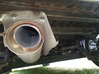

Ruß im Endtopf bei SCE100 Benziner normal?
Ich habe einen Sandero TCE 90 und der Auspuff ist Kohlrabenschwarz, auch nach 600 KM Autobahn mit 140 -150 Kmh. Liegt wohl am E10..... und Bio.
Das liegt an der hohen Last, der Motor wird anfetten. E10 sorgt eher für weniger Ruß weil durch den Alkohol Sauerstoff über den Kraftstoff (OH-Gruppe) in den Brennraum kommt.

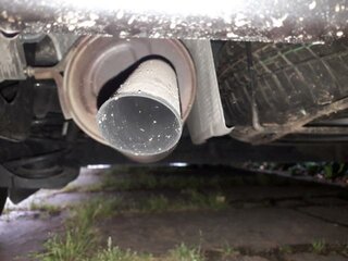

mir ist aufgefallen, das bei meinem Wagen ne menge Schwarzer Ruß im Auspuff klebt. Das kenne ich so von anderen Fahrzeugen nicht.
Deshalb frage ich mal nach, wie es bei eurem SCE100 so aussieht.
Hat jetzt knapp 15.000km gelaufen.
Bitte nur SCE100!
Habe nach deinem Beitrag heute nachgeschaut - ich konnte nur den üblichen leichten schwarzen Belag im Auspuffrohr feststellen. Mein Lodgy hat ca. 45 000 km auf der Uhr, Ölverbrauch praktisch "0". Vielleicht sollte auf deinen Wagen doch einmal ein Fachmann einen prüfenden Blick werfen, bevor ein echter Schaden entsteht?
