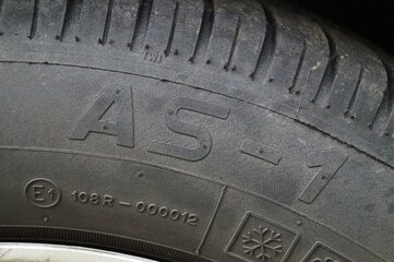

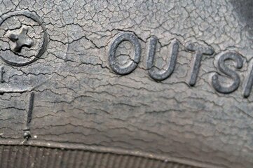

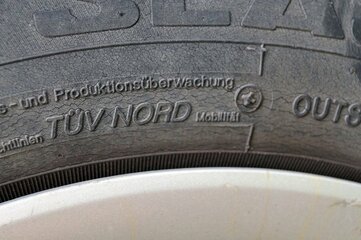

Und genau das sind die Reifen, die bei meiner Mutters Auto montiert waren! Ich habe sogar noch die Fotos gefunden! So sieht also ein Ganzjahresreifen von King Meiler (alias Reifen Hinghaus) nach zwei Jahren aus!
Wenn die Risse harmlos sind ok, dazu wurde mir aber nichts gesagt. Runter kamen sie aber deshalb da eben alle vier heftigen Höhenschlag aufwiesen.
