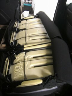

Das Problem ist das der Stoff im Prinzip direkt an den Verstrebungen bzw. dem Schaumstoff anliegt und es deshalb "weiche" und "harte" Stellen gibt.
Durch Transporte und Campingeinsätze habe ich mir schon eine unschöne Mulde im Stoff zugezogen und man kann mittlerweile auch leichte Abdrücke der Verstrebung erkennen.

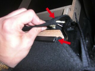

Mein Plan war als erstes, von außen eine Platte an die Rückwand zu machen, was ich aber sogleich verworfen habe als ich mir denn Bezug mal genauer angeschaut habe... diesen kann man nämlich ruck-zuck öffnen.
Denn die Reißverschlüsse sind nur umgestülpt und können somit einfach rausgezogen werden...
... und am unteren Teil (am Kindersitz Aufnäher) sind nur zwei U-Förmige Leisten ineinander gesteckt.
Sprich nach Reißverschluss auf und Leisten auseinander ziehen, kann der Stoff einfach weggeklappt werden und man sieht das Innenleben der Rückseite.

Hier z.B. das 1/3 Stück
Diese Platten kommen dann einfach in den Sitz, werden durch den Schaumstoff seitlich fixiert und liegen rundherum am Rahmen bzw. mittig auf den dünnen Verstrebungen auf.
Danach den Stoff zurückklappen, Reißverschluss zu, Klemmleiste einhängen und fertig ist eine robuste/belastbare Rückseite.

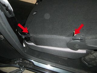

und die Scharniere bleibennganz ?

Ich unterlege beim Campen die Sitze, da ich eine ebene Fläche brauche - somit kommt auch nicht viel Druck auf die Scharniere.
Aber selbst wenn die Sitze nur umgeklappt sind und das Bett quasi auf der Oberkante aufliegt, kann ich mir nicht vorstellen das dies den Scharnieren schadet.
