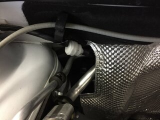

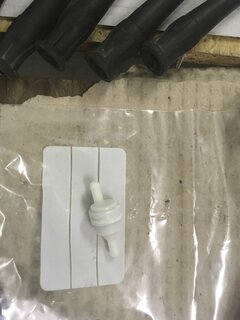

Ich bestell gleich ein Ventil vom E30. Da sind genau die verbaut. Habe das gleiche Problem. Der Heckwischer geht immer trocken über den Dreck der Scheibe.
ich habe das Ventil verbaut.
Teile-Nr. bei BMW: 61 66 1 380 464
Anbei noch 2 Bilder.
