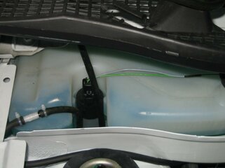

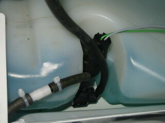

CH Rückschlagventil
Nicht dass das nun was Besonderes sein soll. Die Bestellbezeichnung lautet
ebenfalls 77 00 826 561 und das Ding kostet CHF 8.20 netto. Flussrichtung von schwarz nach weiss. Wirkung 1A! LG Tobi

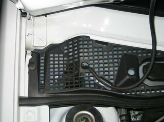

Man könnte das Ventil doch auch anstelle des Verbinders in der Nähe des linken Rücklichtes einsetzen.
Alternativ scheint neuerdings der Schlauch für hinten vorne seitlich herauszukommen, so dass man nicht mal diese bl*** Abdeckung ausbauen müsste. Oder ist der für was ganz anderes? :D
