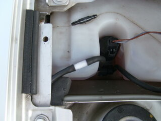

Also ich habe es direkt am Scheibenwischwaschwasserbehälterin den Schlauch der nach hinten führt eingesetzt. Musst nur das Lüftungsgitter demontieren, Schlauch durchschneiden und Ventil einsetzen. Da ist auch ein Pfeil auf dem Ventil, der die Durchflußrichtung anzeigt.

ja, vorne am Wischwasserbehälter.
Motorhaube öffnen, Plastikgitter auf der Beifahrerseite entfernen, darunter siehst du den Wischwasseerbehälter. Da gehen zwei gleiche Schläuche weg, einer zu den vorderen Spritzdüsen und der andere geht in Richtung hinten.
Den schneidest du mit einer Schere sauber durch und steckst das Rückschlagventil zwischen die beiden aufgetrennten Stücke, so daß der aufgedruckte kleine Pfeil in Fließrichtung (nach hinten) zeigt.
Gitter wieder drauf, fertig.
Klappt einwandfrei, nach einmaligem Pumpen steht dann immer sofort Wasser bereit.

Natürlich:
