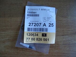

Hallo
habe bei meinem Steppi festgestellt das ein Rückschlagventil schon eingebaut war, siehe Anlage..., nachdem ich mir schon ein RSV besorgt hatte. Weiter nicht schlimm dann habe ich Ersatz.:lol:.
GrussKlaus
