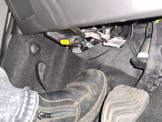

Mal schauen. Hab heute zufällig was für mich ungewöhnliches entdeckt. Neben dem Kupplungspedal ist ein gelber Anschluss und da verlaufen auch ein paar Kabel. Ich weiß nicht ob da eine Abdeckung hingehört oder ob das so sein soll :o
Ich hoffe nur das Autohaus hat da nicht ein Abdeckung abgenommen und sie dann vergessen wieder drauf zu machen :rotate:. Ich werde das mal dann nachfragen
