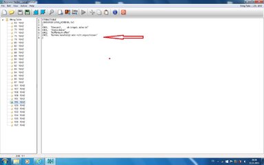

Betrifft nur das MNE,ist in der Sprachdatei enhalten.
Könnte man durch ändern vielleicht wegbekommen.
Kann ja mal eine erstellen zum testen.

weil beim Herausnehmen des Rückwärtsganges jedesmal eine Fehlermeldung kam:
"Kamera beschädigt oder nicht angeschlossen"
Bekomme die Meldung auch - aber nicht immer. Ist zwar nur ein Schönheitsfehler aber wenn der AH das bei Dir in den Griff bekommt wäre ich interessiert an der Lösung.
