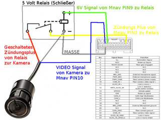

Der Plan ist gut, jedoch würde ich am Relais noch eine Freilaufdiode in Sperrrichtung einsetzen, damit es keine Induktionen beim Relaysschalten gibt.
Habe gestern mein Media Nav Evolution beim Händler freischalten lassen und es hat nichts gekostet..:D
Die meissten relais haben die Diode schon drin, aber grundsätzlich eine gute idee.
Da hast du aber einen netten und kompetenten Händler erwischt. Viele können nochnicht mal ordentlich mit dem Tester umgehen :cry:
Mittlerweile kann ich den Nachlauf auch ganz weg programmieren, so das das gebastel mit relais usw flach fallen könnte...
