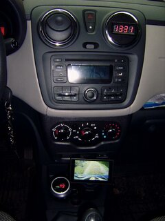

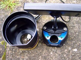

Ich hab mir die ProUser gekauft und bin mehr als zufrieden:
ProUser Rückfahrkamera 12V / 24V Funk kabellos 4,3" LCD Einparkhilfe Nachtsicht | eBay (http://www.ebay.de/itm/like/152282975874?lpid=106&chn=ps&ul_noapp=true)
Die Kamera wurde an der Anhängerkupplung auf der anderen Seite, wo sich die Steckdose befindet, also rechts, mit einem Aluwinkel festgeschraubt und das Kabel links hinten, wo die Anschlußkabel der AHK ins Wageninnere laufen, eingeführt und mit den Kabeln der Rückleuchte verbunden.
Der Monitor sitzt bei mir ganz oben links im Eck der Windschutzscheibe, ist somit gut aufgeräumt und bekommt seinen Strom über den hinteren Zigarettenanzünder. Der Mitteltunnel konnte am leichtesten demontiert werden, war nur 1 Schraube!
Die Kamera, richtig eingestellt bringt mir den Bereich vom Straßenbelag vom Rand exakt unter der Stoßstange (also genau ab Stoßstangenunterkante) bis 110 Grad nach oben, also etwa 3-4 Meter Höhe. Das reicht völlig.
Zudem hat die Kamera Infrarotlicht, leuchtet also auch nachts den Bereich hinter dem Fahrzeug sehr gut aus.
Kann ich bisher bestens empfehlen und würde ich, schon wegen der guten Installationsmöglichkeiten sofort wieder nehmen. Ist zudem zertifiziert und hat die deutschen Zulassungen (Fernmeldegesetz und CE).

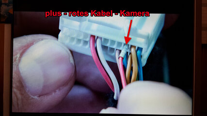

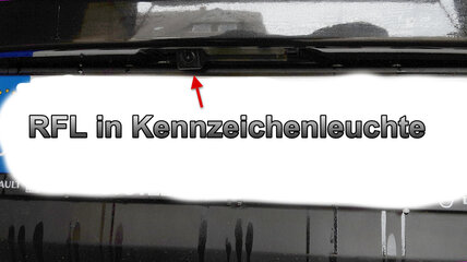

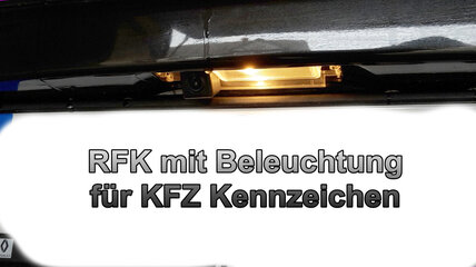

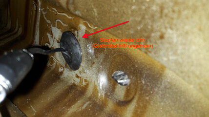

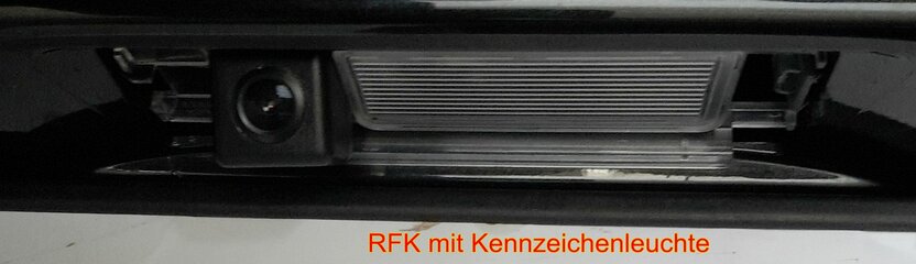

Hat gedauert, aber hier meine Version miot RFK in Nummernschildbeleuchtung aus China.
RFK in Nummernschildbeleuchtung Selbsteinbau

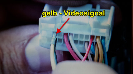

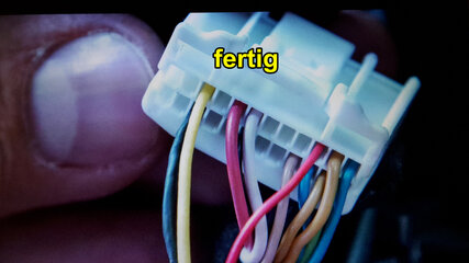

Aus China das Modul Kamera in der Nummernschildbeleuchtung kommen lassen und den originalen Kabelsatz wegen der Stecker zu MediaNav geordert.

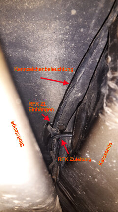

Ich habe mich für diese Version entschieden, da ich keine beweglichen Kabel haben wollte, da ein Kabelbruch vorprogrammiert ist. Meine Leitungsführung ist statisch und fixiert.

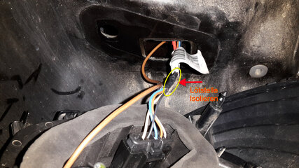

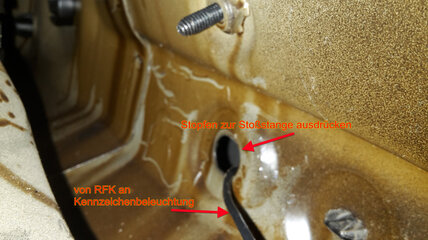

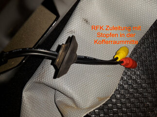

Wollte erst vom Kofferraum, am Mitteltunnel, unter der Fußmatte lang. Habe ich verworfen und teilweise die von Dacia verwendete originale Kabelführung an den Seitentüren und zum Armaturenbrett genommen. Geht wesendlich einfacher und schneller.
Das Kabel von außen nach innen zu führen erfordert einiges Geschick und Gedult.
Das MediaNav habe ich mir von der Vertragswerkstatt kostenlos frei schalten lassen. Ohne Probleme.

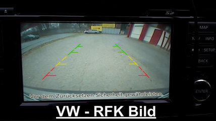

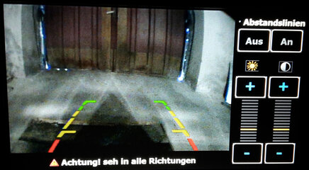

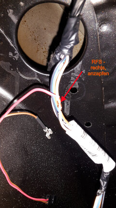

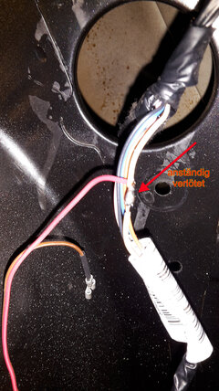

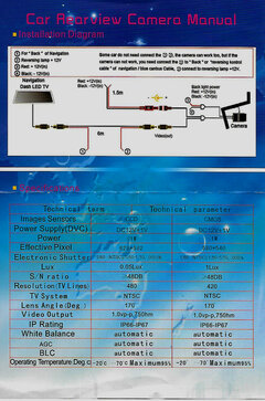

Mit der Qualität der Bilder bin ich voll zufrieden
Vom VW habe ich die Tageslichtansicht zum Vergleich eingestellt, Nachts .... :verysad:
