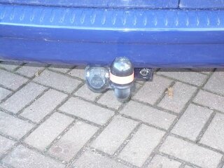

hier ist das versprochene Bild vom Einbauort der Kamera.
MfG
Klaus

Hmmm,da ist der seitliche Sichtbereich durch die AHK aber begrenzt,oder?
Vielleicht könntest du auch ein Bild von dem was du auf dem Monitor siehst einstellen?
