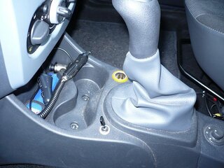

könntest du mal ein bild posten, wie das bei dir mit dem schalter aussieht?
dass ich allerdings das kabel mit dem andern nach vorne ziehe ist ein argument.
was mich etwas abschreckt ist dieser schalter.
möchte nicht zu viel löscher bohren oder den schalter anschrauben.
sieht auch nicht schön aus, so wie ich mir das vorstelle.
Hallo KLAN,
hier das versprochene Foto vom Einbauort des Schalters.
MfG
Klaus

alles klar, danke dir!
sag mal, wo hast du denn die masse angeschlossen,
im radioschacht seh ich nur kunststoff.
und was ist mit dem weissen kabel am radio, muss ich "rear cam" auch anschliessen?
den Masse anschluß würde ich gleich hinten anschließen zwischen Fenster und C Säule. Dort wird auch die AHK masse angeschlossen.

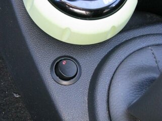

Ich würde einen dezenteren Schalter nehmen. Ich hab bei mir drei Schalter von Conrad eingebaut. 1-polig-Umschalter mit Nullstellung. Die Schaltzustände werden durch eine mehrfarbige LED angezeigt.
Ich habe auch dieses Modell, allerdings als Ein/Ausschalter ohne Nullstellung mit Beleuchtung.
Gabs bei ATU für ich glaube 3,99€
In der Größenordnung lag der auch. 3,42€; Ohne Nullstellung 3,26€
