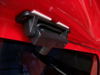

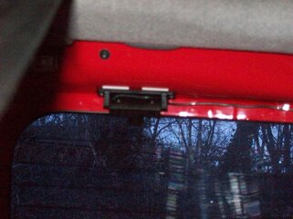

Wieso Innenverkleidung abnehmen ?
Bei meiner Vorgehensweise wir gar nix demontiert.
Die Cam hängt über der Scheibe oben am Blech an der Innenseite.
Aus PN:
Guten Abend Klaus,
herzlichen Dank für deine Antwort. Wie verläuft das Kabel im Bereich des Angelpunktes der Hecktüre (Einklemmgefahr)?
Herzliche Grüsse, Remo
@ swiss-dacia
In der Verkleidung gesteckt und dann bei ganz geöffneter Tür angebracht ergibt sich eine Schlaufe bei geschlossener Tür - keine Probleme bisher.
"Blauer Blitz hat sich von mir die gleiche Cam und Montage Art machen lassen (Bis auf den Monitor der sitzt bei Ihm rechts auf dem Armaturenbrett) und "Hexeconny" bekommt Ihre mit Frühjahr.
Vorteil hier bei ist man kann alles wieder Rückstandsfrei entfernen und später wo anders weiter verwenden.
